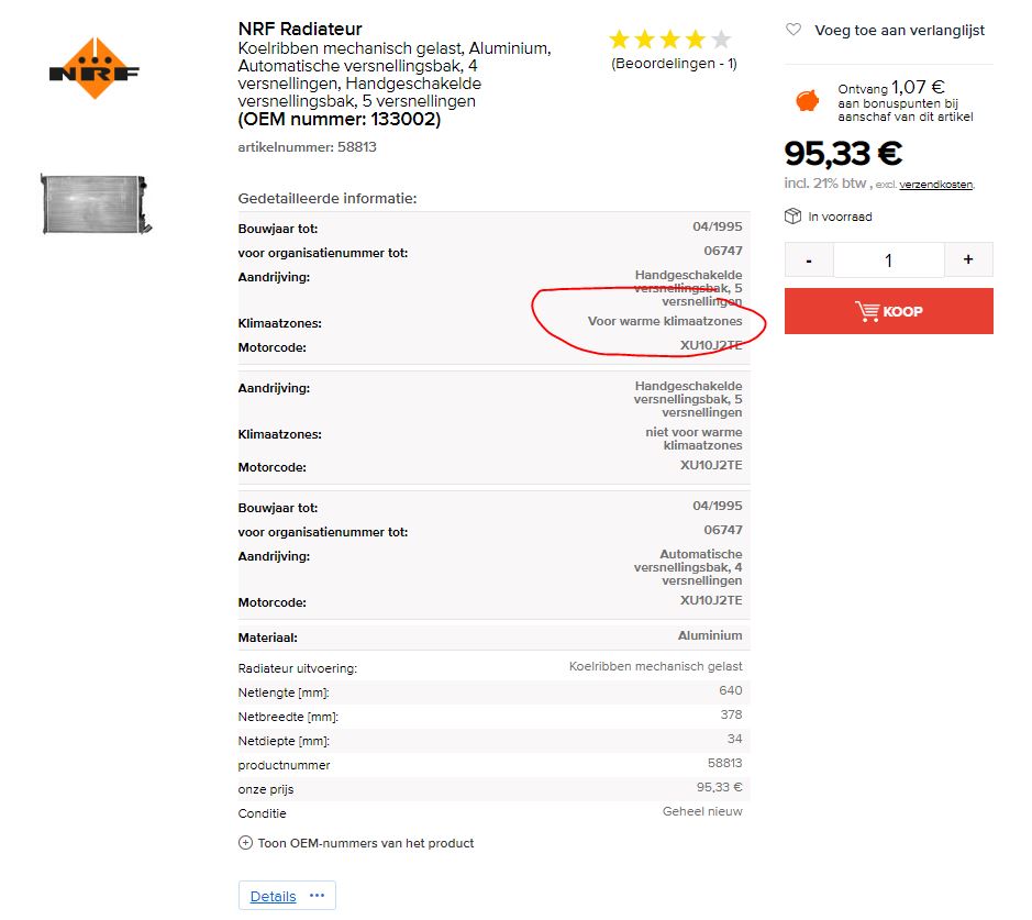

RE: Koelingsproblemen Turbo CT
Zie hier
Tsja, een paar regels eronder staat juist weer niet voor warme klimaatzones
. Maar dat is wel de radiateur die ik ook gevonden had inderdaad. Aan de aansluitingen te zien zou hij gewoon moeten passen. Het "mooie" aan die aftermarket spullen is dat de fabrikanten ze natuurlijk altijd zo maken dat ze voor zoveel mogelijk verschillende onderdeelnummers passen. Met onderdeelnummer 96001830 kom je bijvoorbeeld ook op deze radiateur uit, terwijl Citroën er juist expliciet onderscheid in maakte. Zo kom je geheid ook tot dit soort tegenstrijdige info. Hoe dan ook verwacht ik wel dat 'ie in jouw XM zal werken
. Of 'ie het ook echt beter doet dan je nu hebt, weet je pas als je het probeert.
