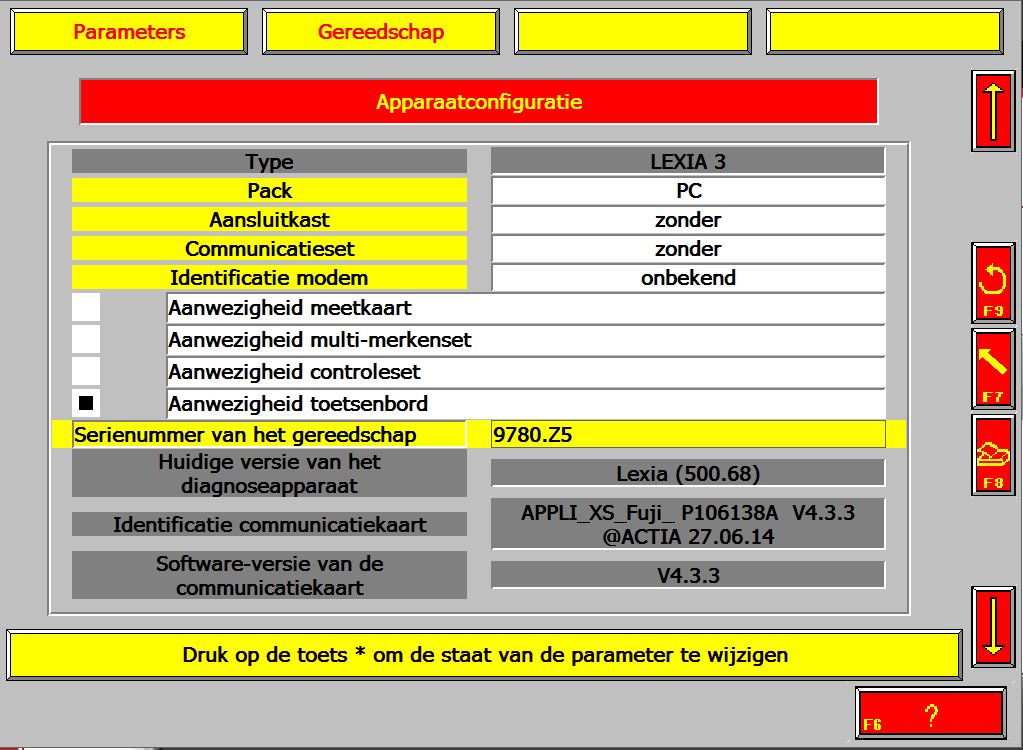

De stekker goed erin lukt nu met de grijze schuif. Alleen nog steeds geen communicatie met de auto of met de Lexia module? Blauwe LED brand op de Lexia. Volgens installatie instructies is sw V7.65 geschikt voor Windows 7 32 bit. Anderen ervaring met Windows 7?
Hoe moet apparaatconfiguratie ingevuld worden? Wat is het serienummer?
