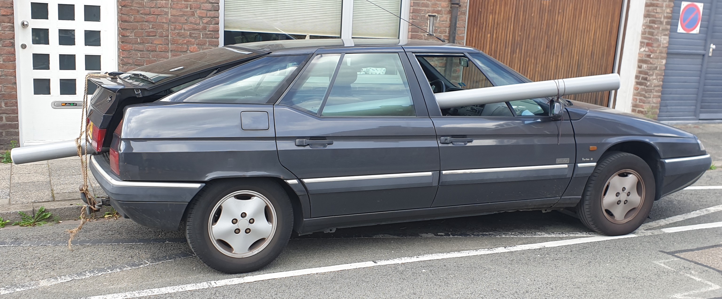

Naast dat de XM een hele fijn rijdende en mooie auto is, is ie ook erg handig.....
Bijvoorbeeld om een 4 meter lange PVC buis mee te vervoeren.

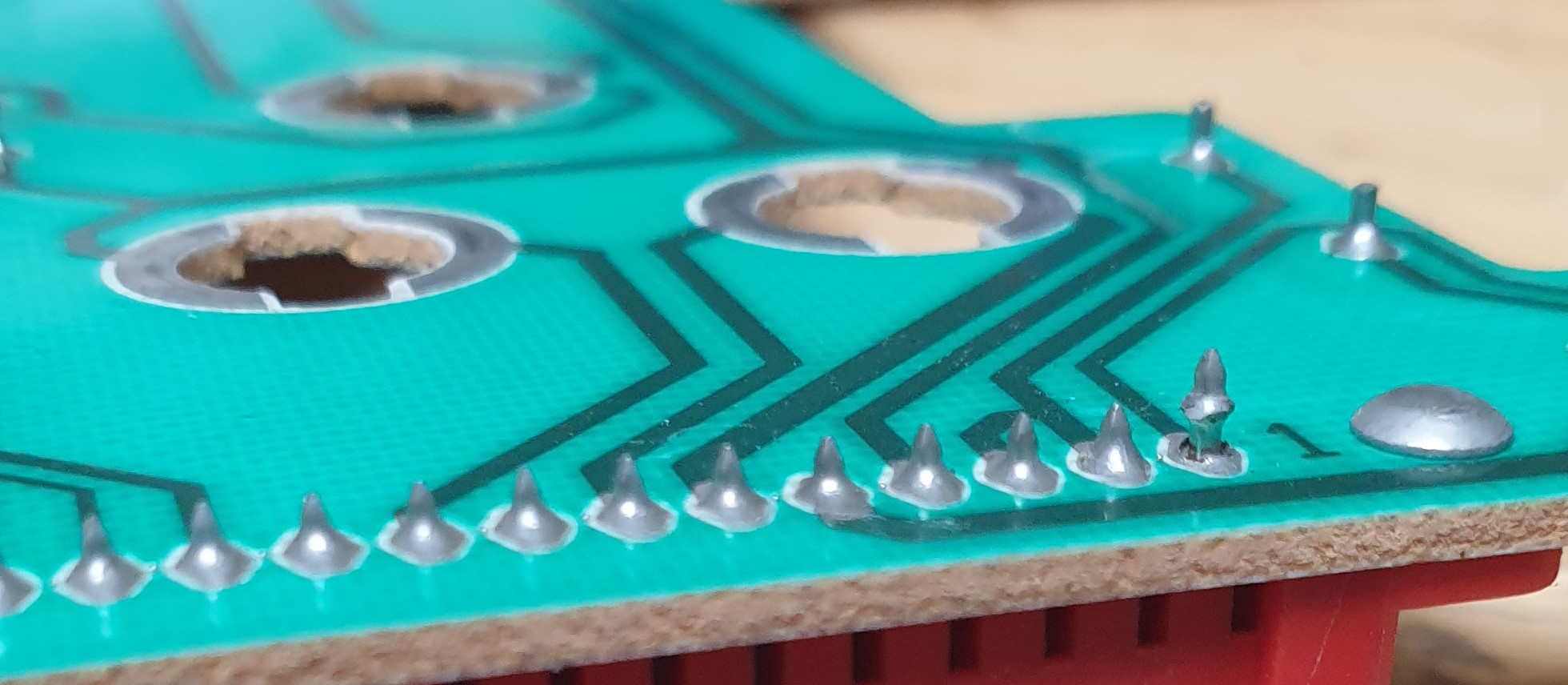

Tot slot de haperende snelheidsmeter: Dash losgeschroefd. Voor het bovenste deel hoeft dat eigenlijk nauwelijks meer. Alle gaten waar schroeven in zitten zijn al een keer uitgebroken en het ding wordt door het onderste gedeelte op zijn plek gehouden.

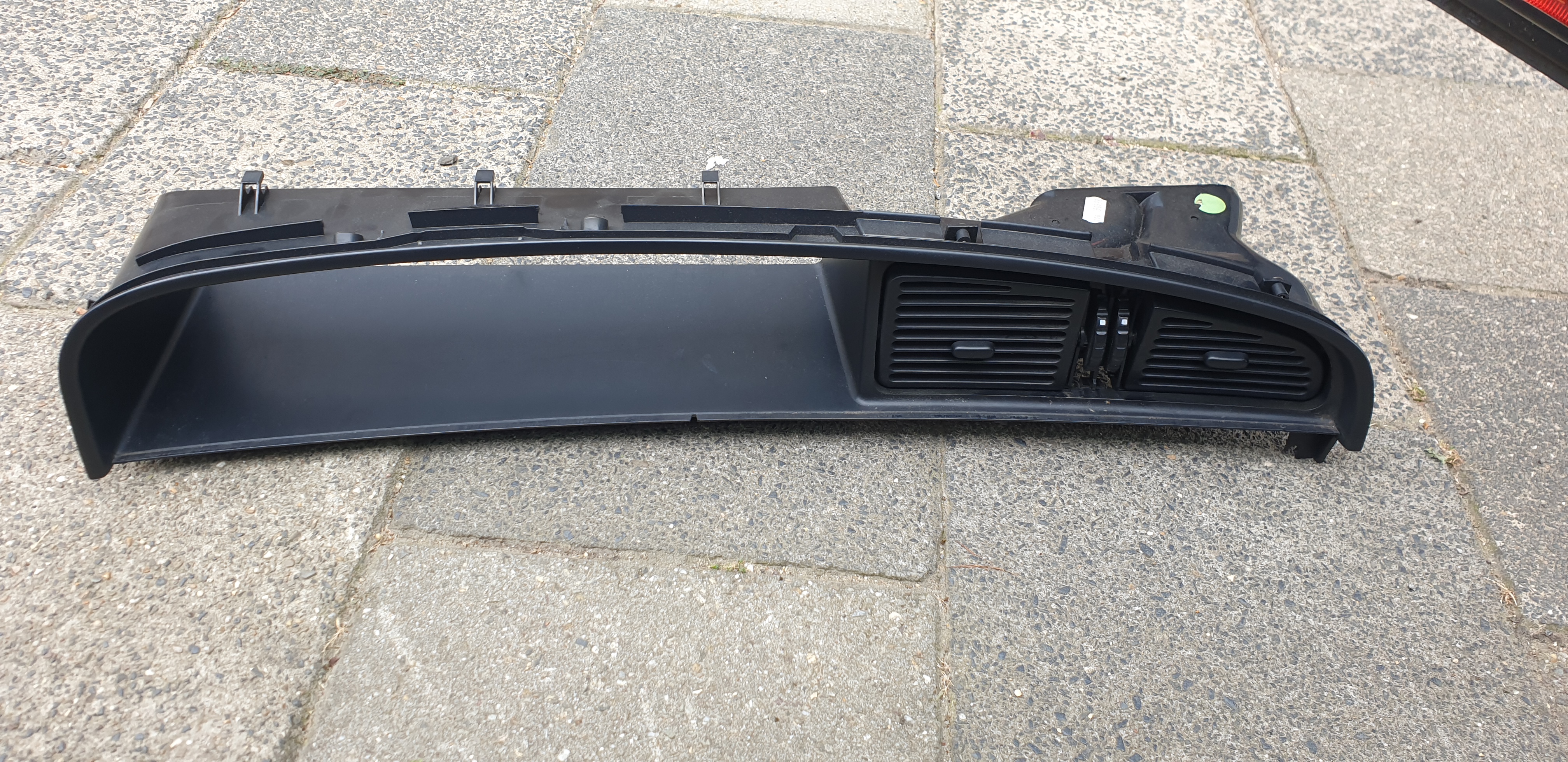

Weet iemand of het magazijn dit nog heeft (zie foto).
Evt. zonder de roosters, want die kunnen worden overgeschroefd, zag ik. Alhoewel het schroefgat tussen de roosters ook al uitgebroken is.
Ik had de snelheidsmeter al eens een keer vervangen, een paar maanden terug. Toen deed ie het even goed, maar nu wederom last van haperingen. Ongeveer 10% van de tijd geeft ie de daadwerkelijke snelheid aan; de rest van de tijd 0.
Dit is vooral lastig bij trajectcontroles in tunnels (zoals hier in Maastricht), waar de GPS van de telefoon het ook niet doet.
Toch nog eens het overzicht van dit forum erbij gepakt met mogelijke oorzaken van uitval snelheidsmeter: en al checkend zag ik dat met een lichte druk op de pinnetjes dit beeld ontstond:
Ik had geen zin om te gaan precisie solderen (en dat kan ik ook helemaal niet), dus de printplaat van een andere tellerkast afgehaald, dezelfde test gedaan (en pinnetje bleef zitten op zijn plek) en dus deze printplaat in mijn huidige tellerbak geplaatst.
Alles weer dichtgeschroefd en verrek, ook dat werkt.

Goeie foto van dat brakke pinnetje Marc.    Duidelijker kun je de oorzaak van het probleem niet in beeld brengen .
Gooi die print anders maar een keer af in Gouda.
Ik durf daar best wel even de soldeerbout met wat extra soldeer tegen aan te drukken voor je. ;)
