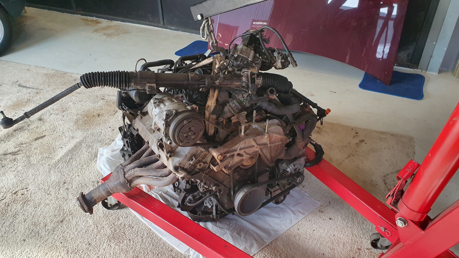

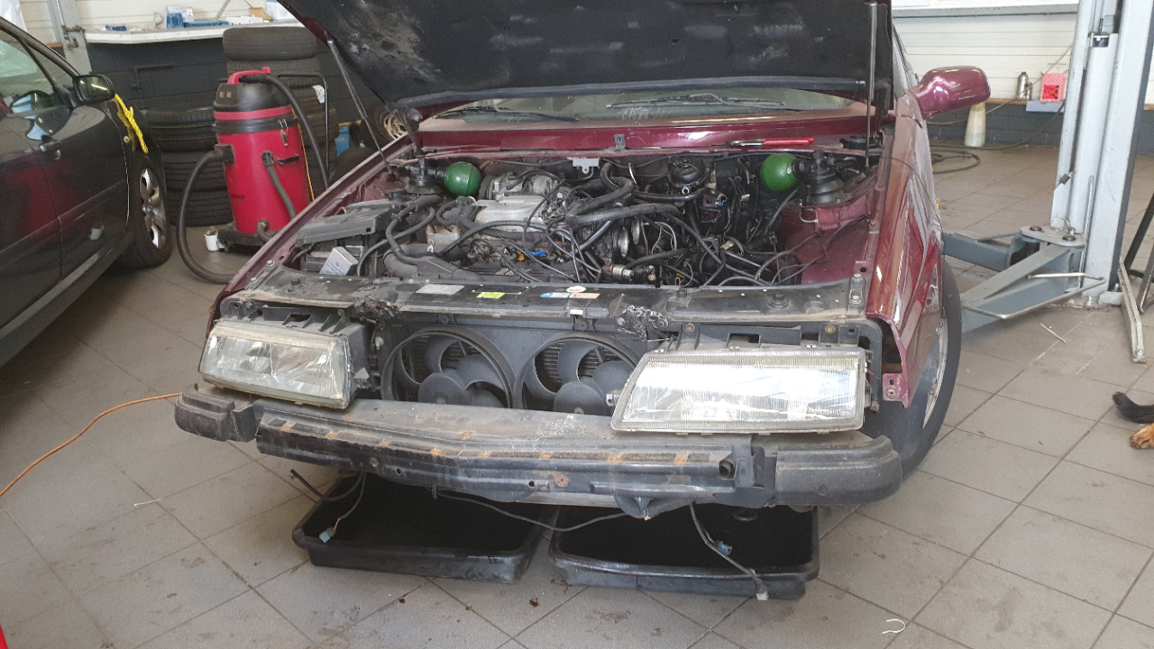

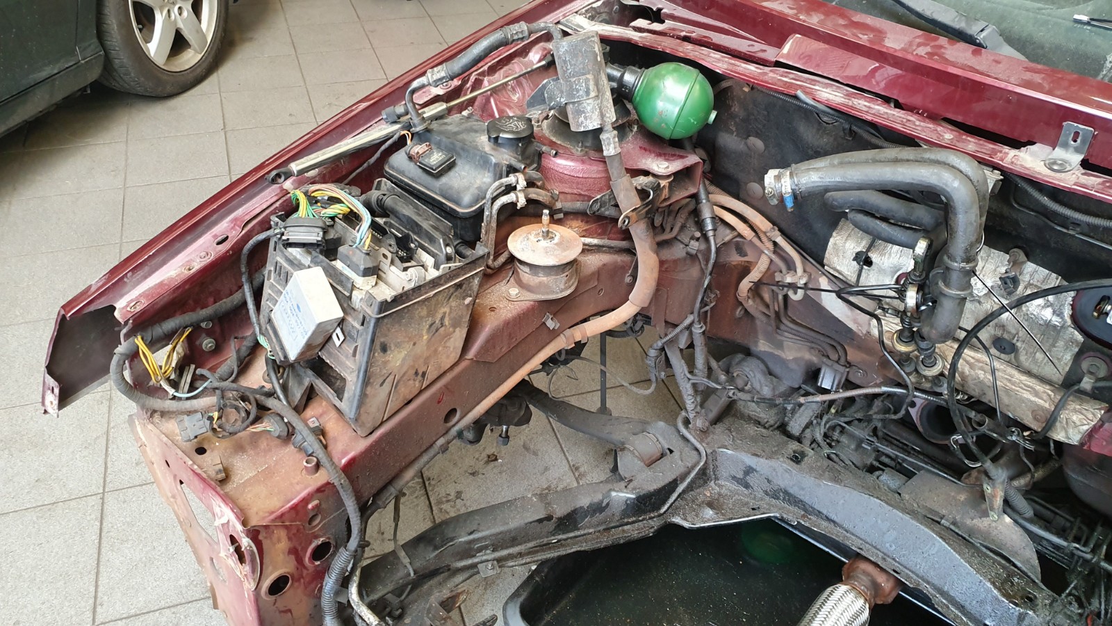

En vandaag contact gehad, komt goed, de demontage is ook in gang gezet :)

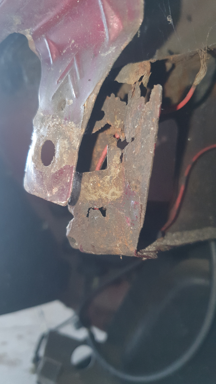

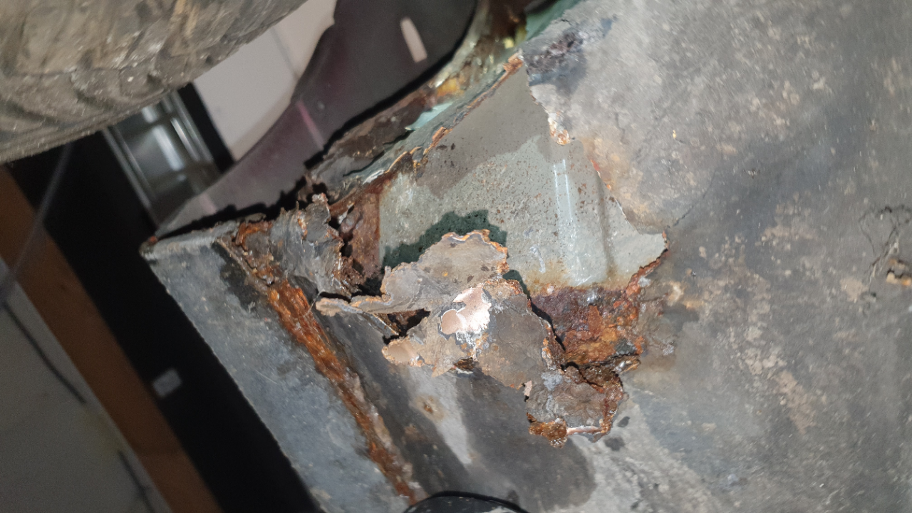

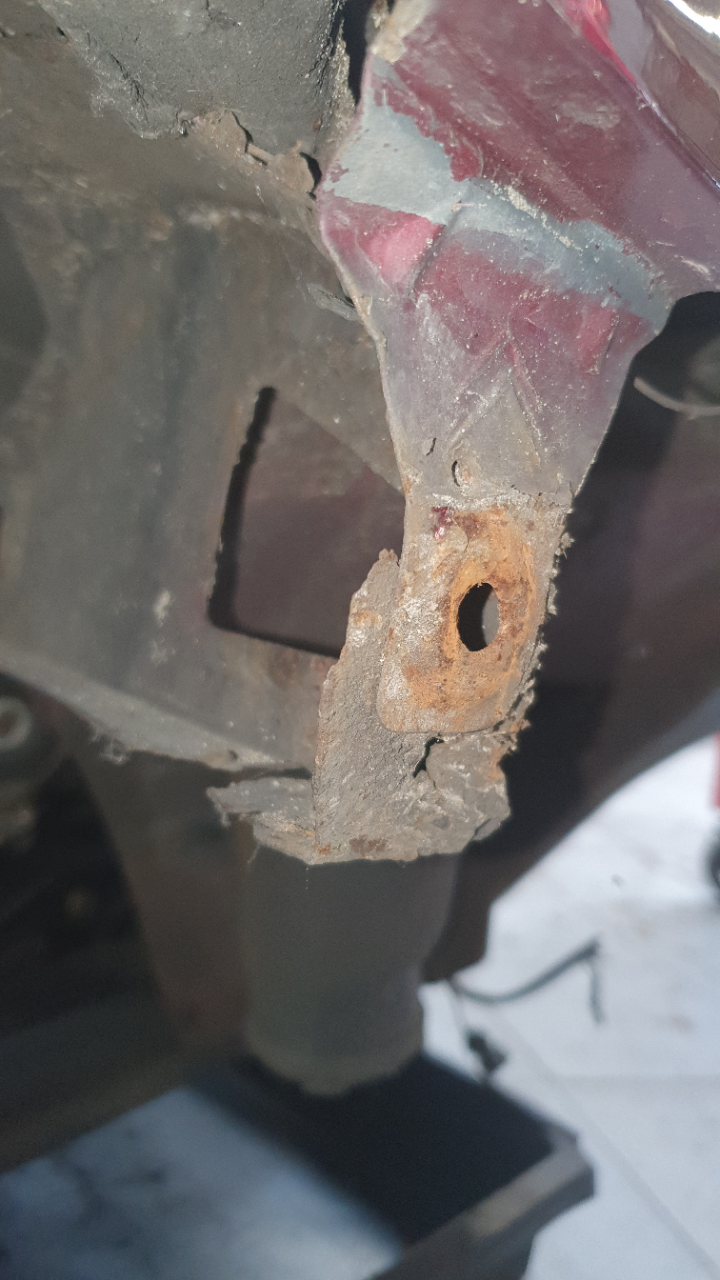

Fijn, die krokante bumpersteunen.
Laat je het subframe iets zakken om de Diravi er onderlangs uit te halen ?
Peugeot 205 GTI 1991
Citroen XM V6 ES9J4 Handbak
Citroën XM V6.12 Handbak

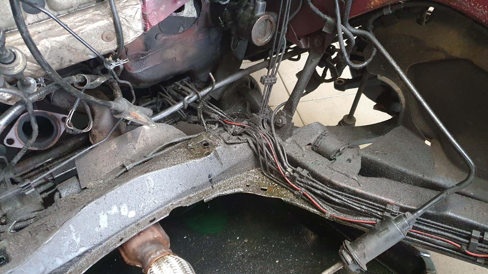

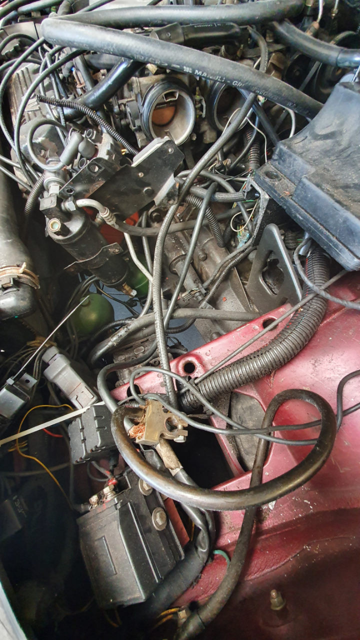

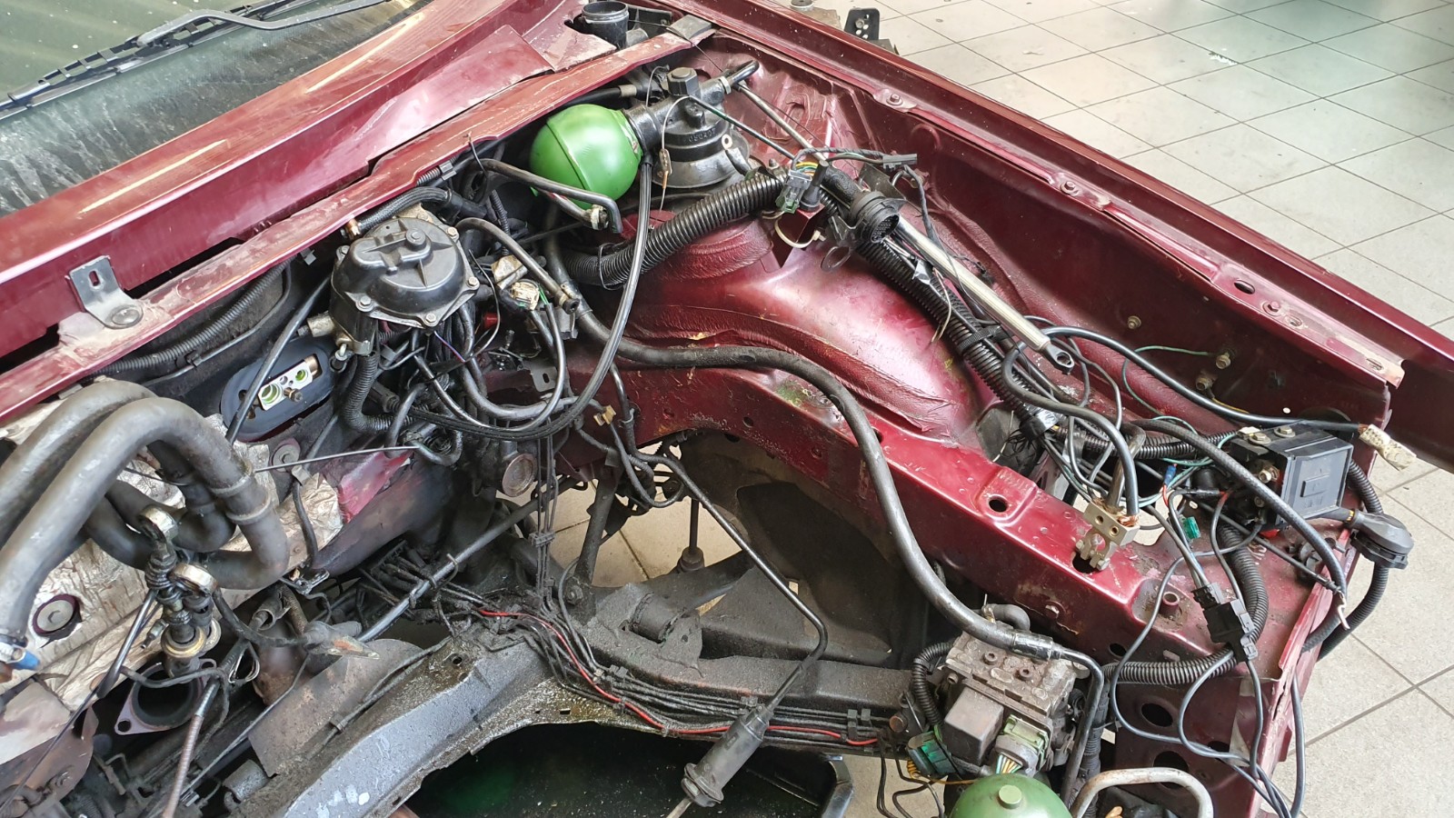

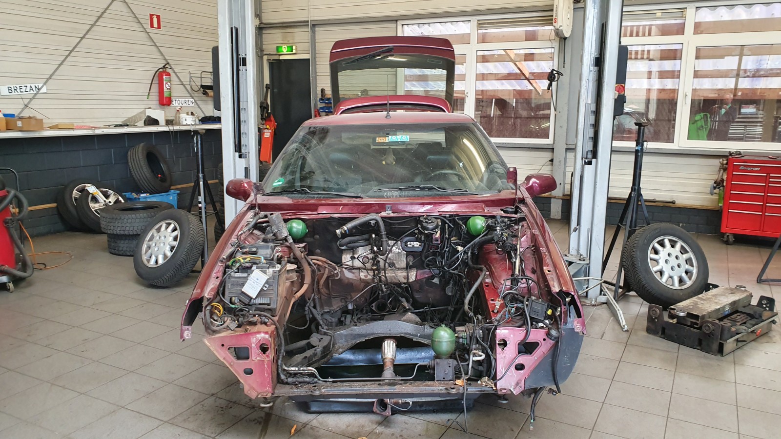

Nee, het hele blok gaat eruit maandag, alles goed schoonmaken, kabelbomen nakijken en repareren, wat roest aanpakken.
En op zoek naar een oplossing voor die bumpersteunen..
Ligt er misschien nog een plastic kap voor om het inlaatspruitstuk in het magazijn ?
Stijn zegt:
Ja, die lijken toch bij elke XM te roesten. Hoe wordt dat doorgaans aangepakt?
Bij de mijne heb ik door een goede plaatwerker nieuwe steunen laten maken en erop laten lassen.

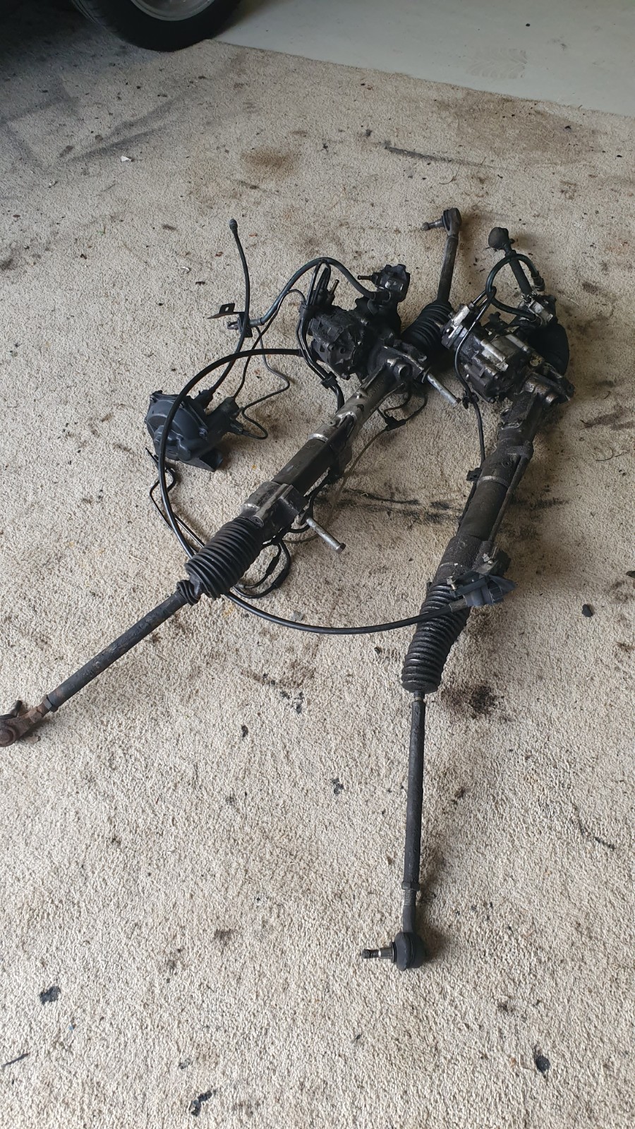

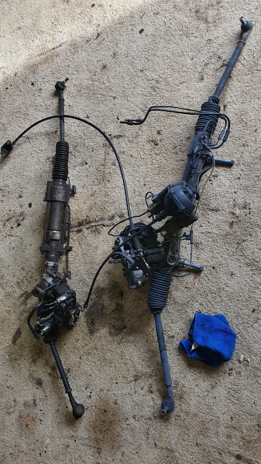

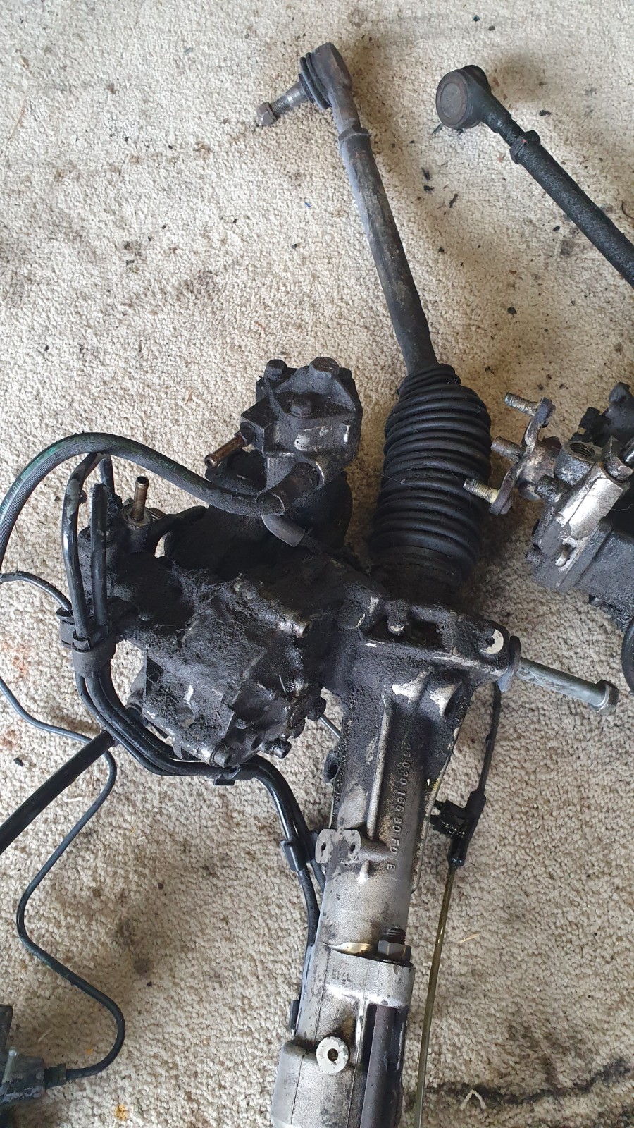

Gisteren 2 stuurhuizen weggebracht :)
Zelf ook nog wat werk..

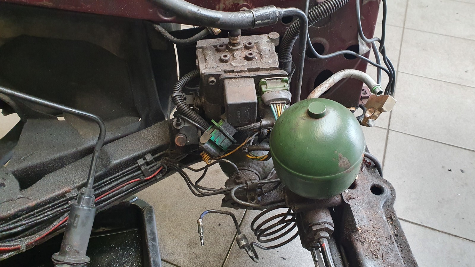

Vanmiddag uurtje de tijd om een nieuwe snaar op de HD pomp te leggen, niet gelukt, geen ruimte oftewel verkeer gereedschap..plaatjes uit Citrophile's topic werken niet meer, heb mini ratel nodig..
Snaar is onlangs gebroken, weinig van over, is bij een garage in Zwolle geweest die er 10w40 in heeft gegooid
Tijdens het knappen van de snaar is er ook een stukje kabelboom doormidden geslagen die vanaf bijrijderkant naar bestuurderskant loopt.
Zodra de snaar geplaatst is, het grote moment, de brug op, en zien hoe slecht of goed de bodem is, en of het de moeite waard is dit te herstellen.
Heb jaren terug ook eens gedaan en is inderdaad vrij onmogelijk bij te kmen. 2 dagen spierpijn aan over gehouden maar was wel gelukt met huis tuin en keuken gereedschap.

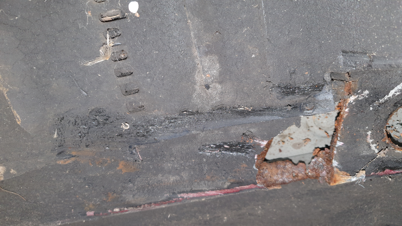

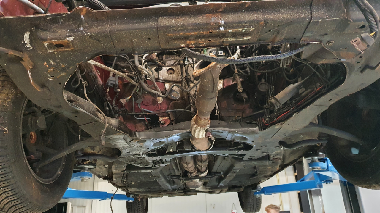

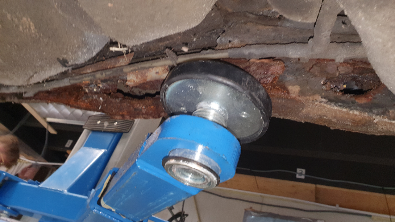

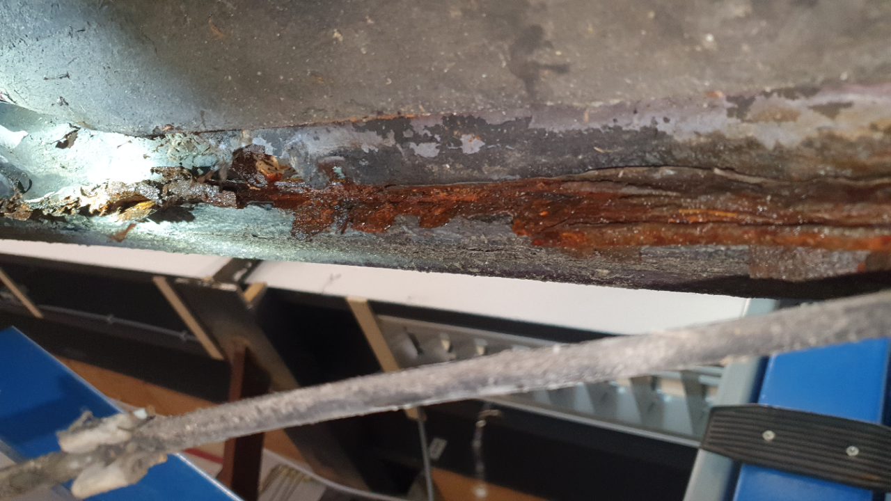

Uitlaat is lek bij de middendemper, in een pijp..morgen de brug op, bodem goed bekijken, er zitten wel wat rotte plekken hoor..
Maar deze auto verdiend het goed hersteld te worden, en gaat zaterdag naar een specialist.

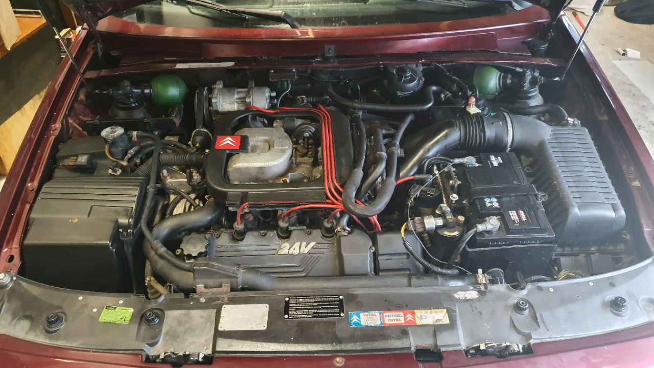

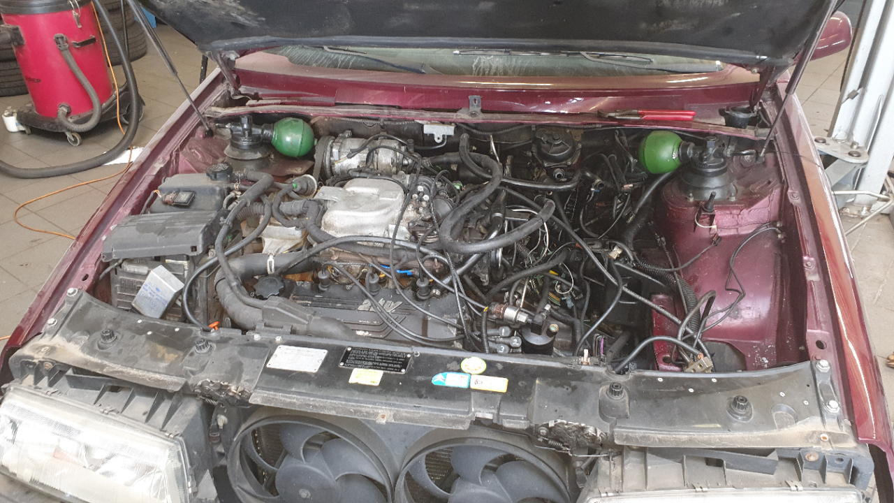

Motorruimte wel enigzins netjes gekregen :

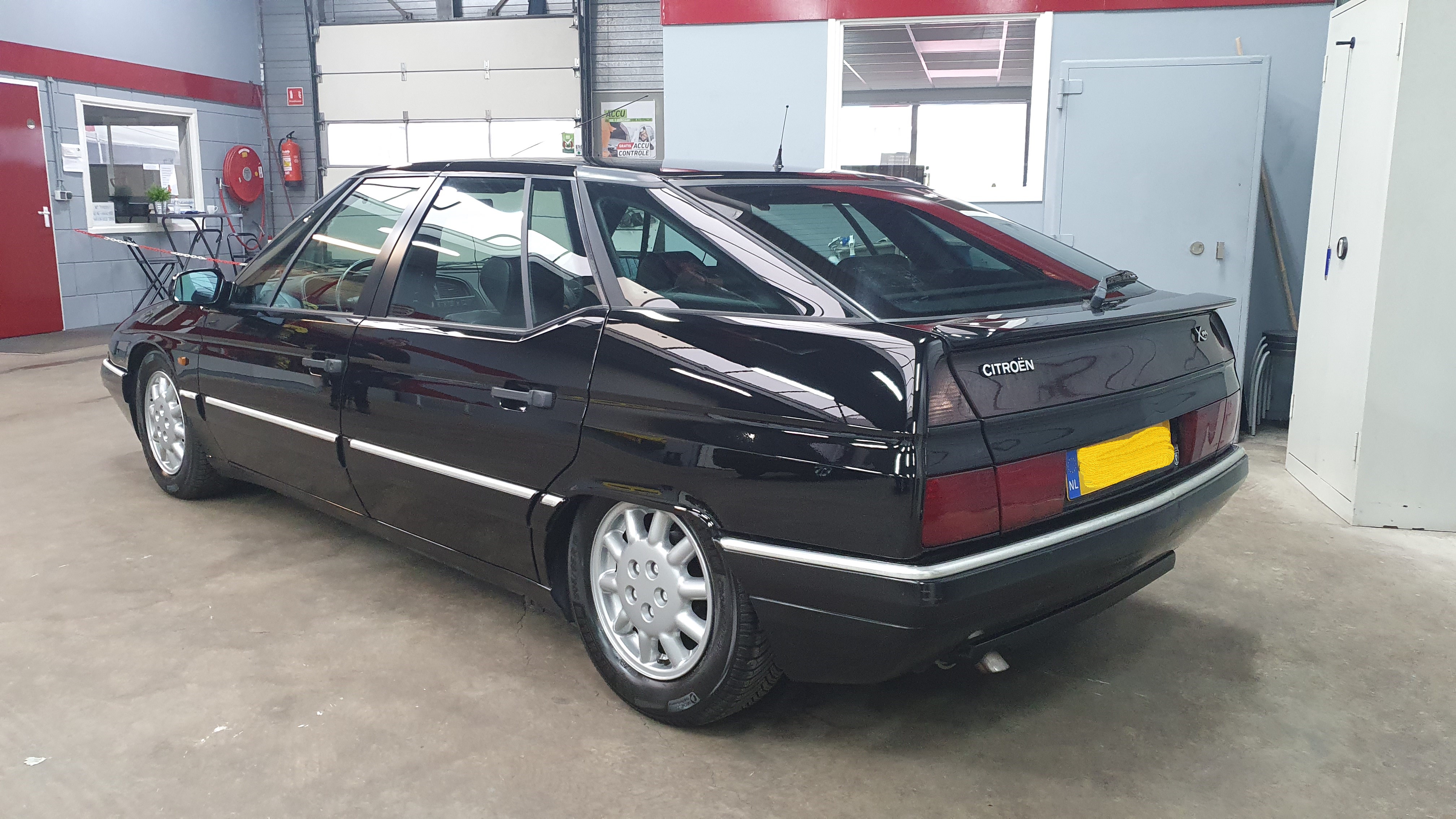

De zwarte is als nieuw, alhoewel, 35000 km in 2,5 jaar maakt hem niet beter :)
Helaas doet Peugeot dit niet gratis, zal me een best prijskaartje aan gaan hangen..

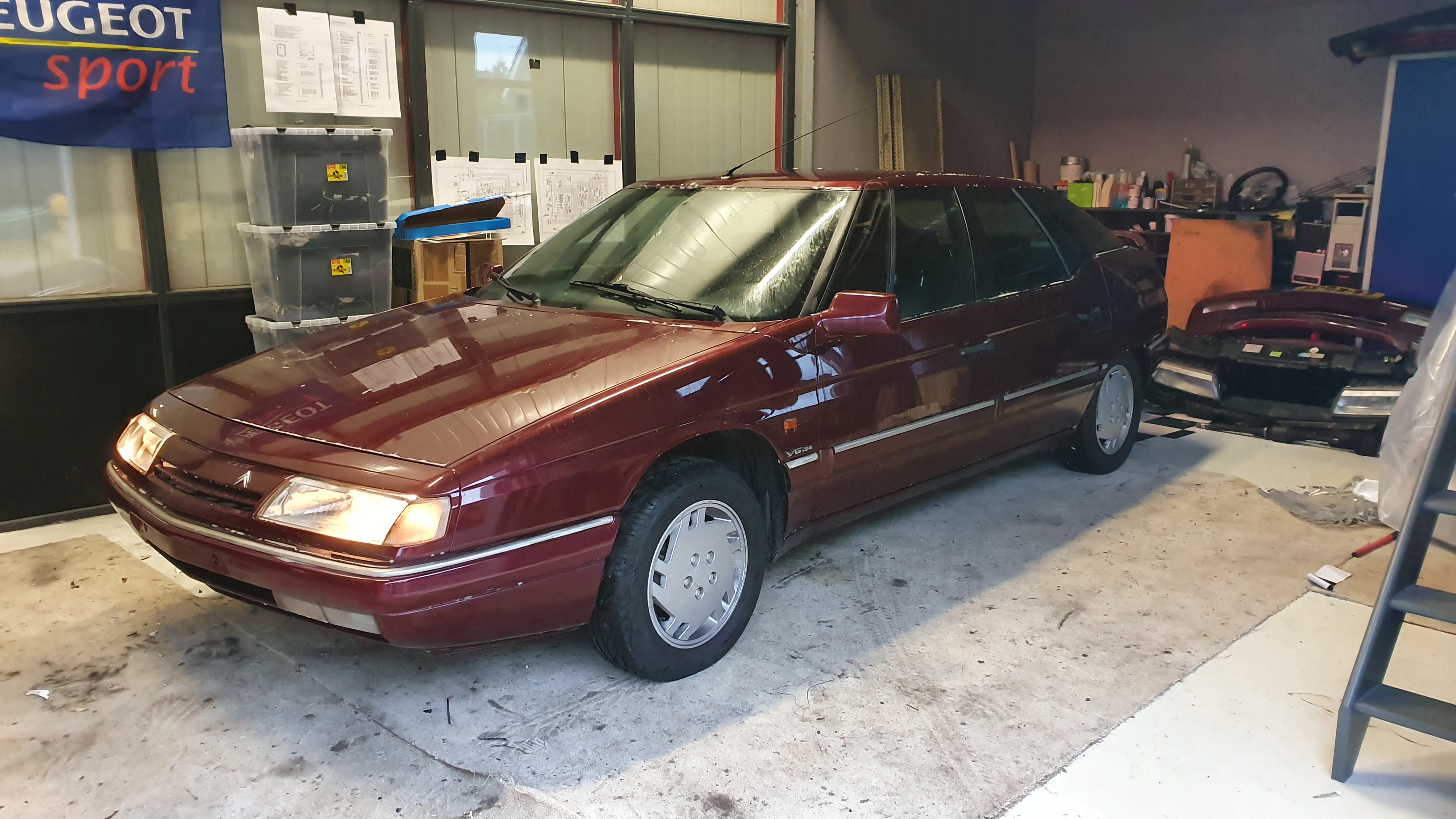

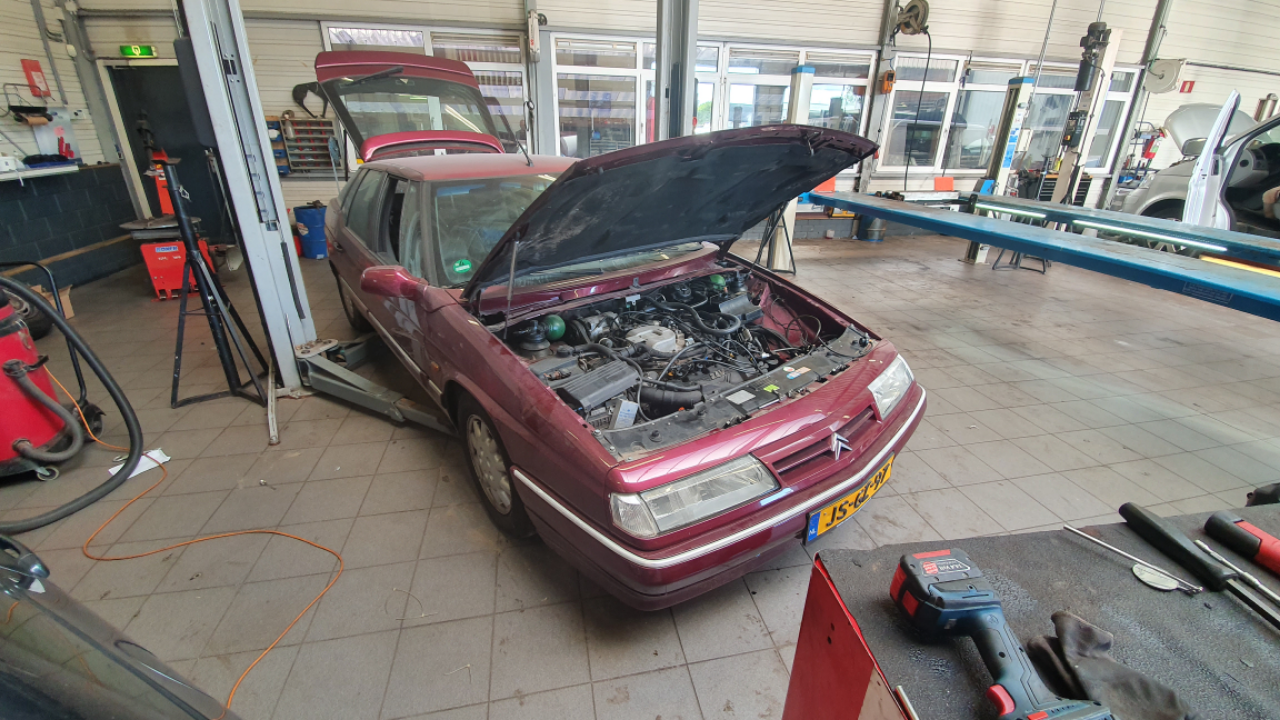

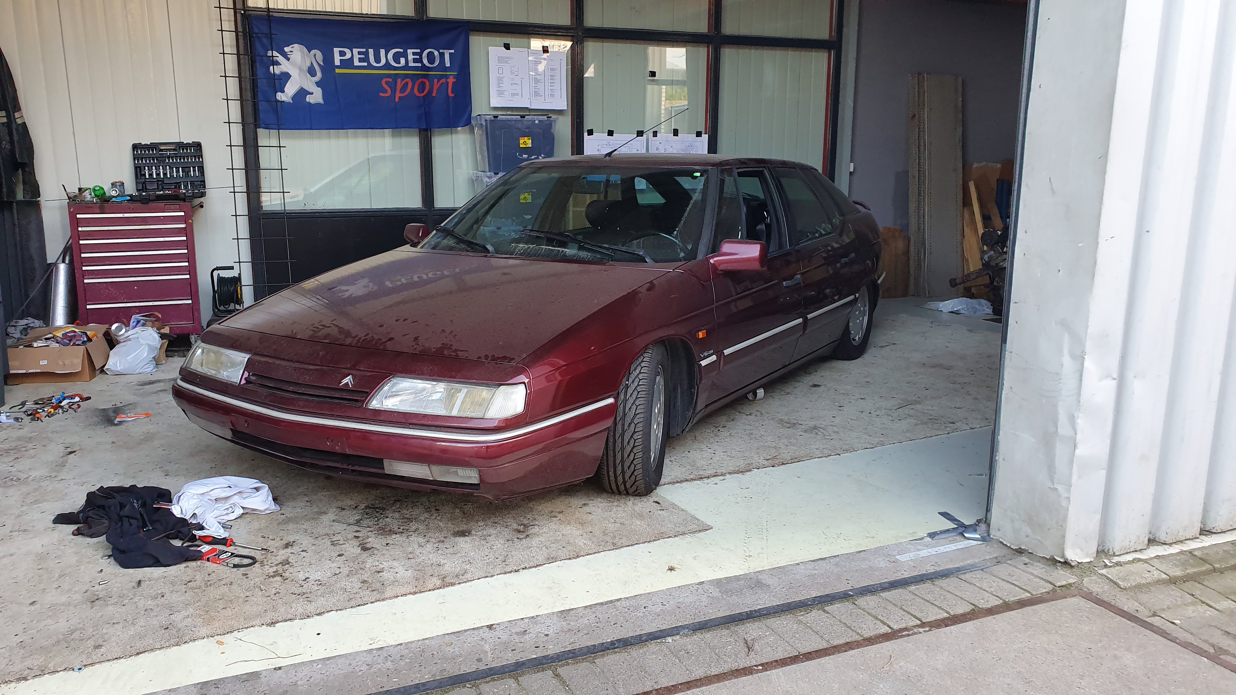

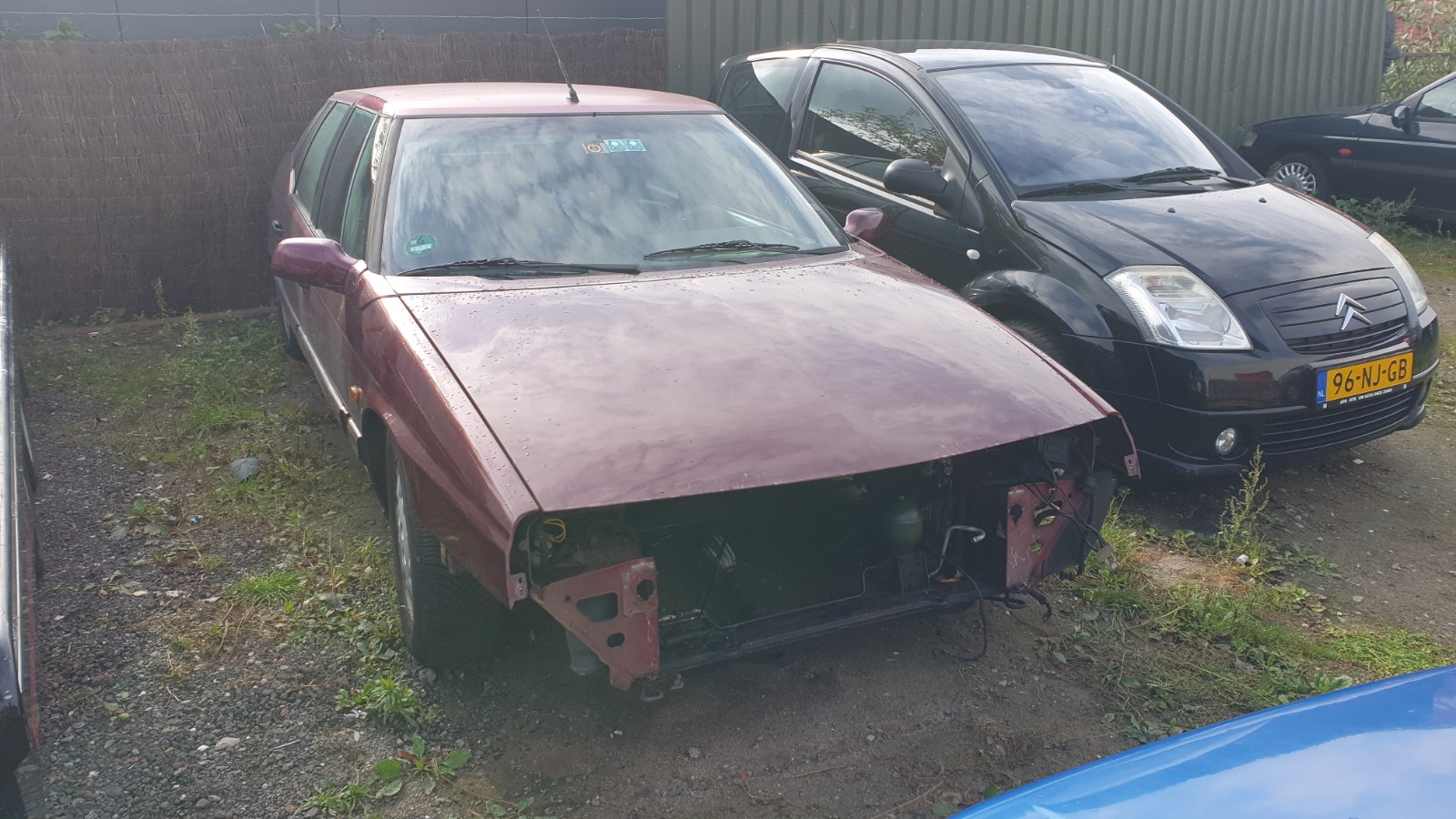

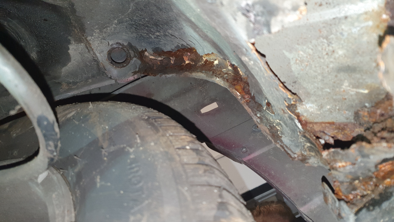

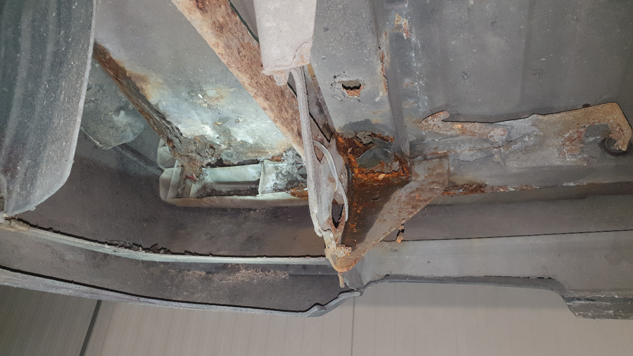

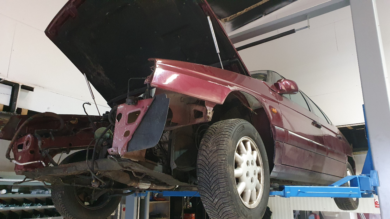

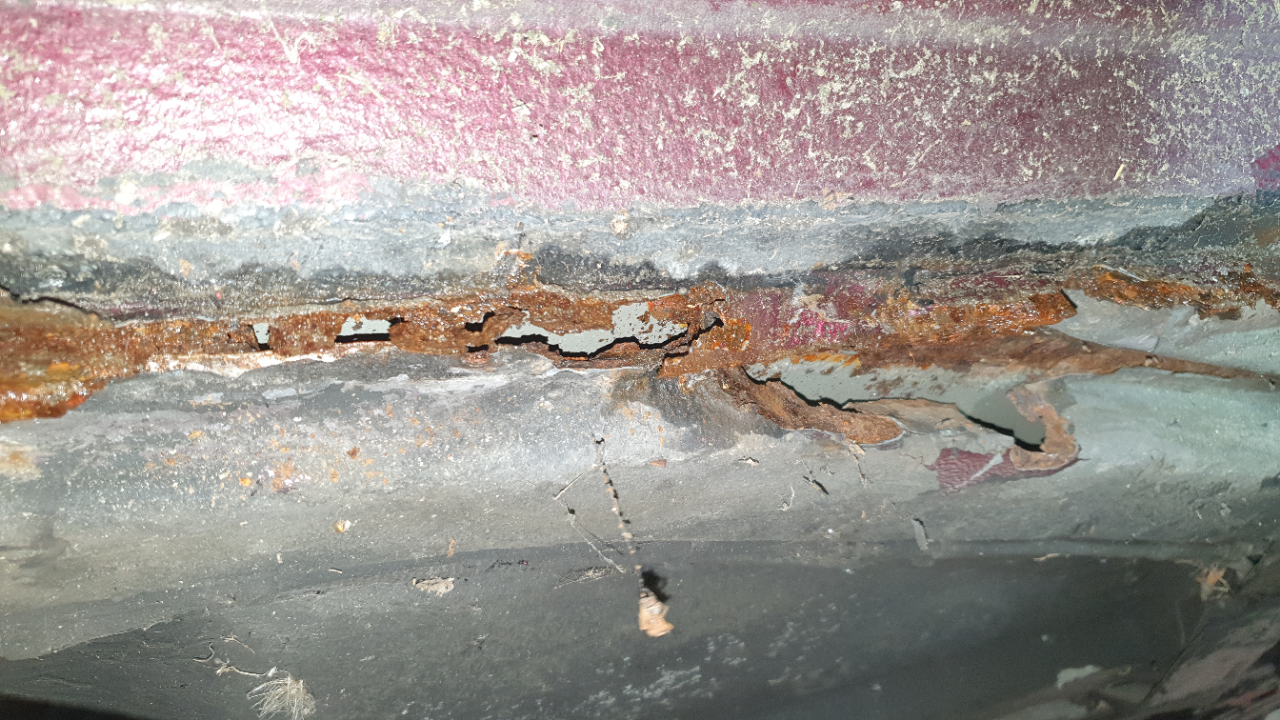

Dit topic even afstoffen, de rode XM vanmorgen op de brug, om te zien hoe ze erbij staat 1,5 jaar later..
Helaas, het is klaar met deze XM..
Echt teveel roest overal, heb de andere rode XM weer strak aan de onderkant, maar die blijft voorlopig in de opslag.
Deze gaat uit elkaar, het blok en de gereviseerde Diravi gaan een nieuwe plaats vinden in de zwarte XM, die ik in 2019 gekocht heb.
Dit exemplaar is in hele goed staat, oorspronkelijke plan was om deze te verkopen, aangezien deze zo traag is :)

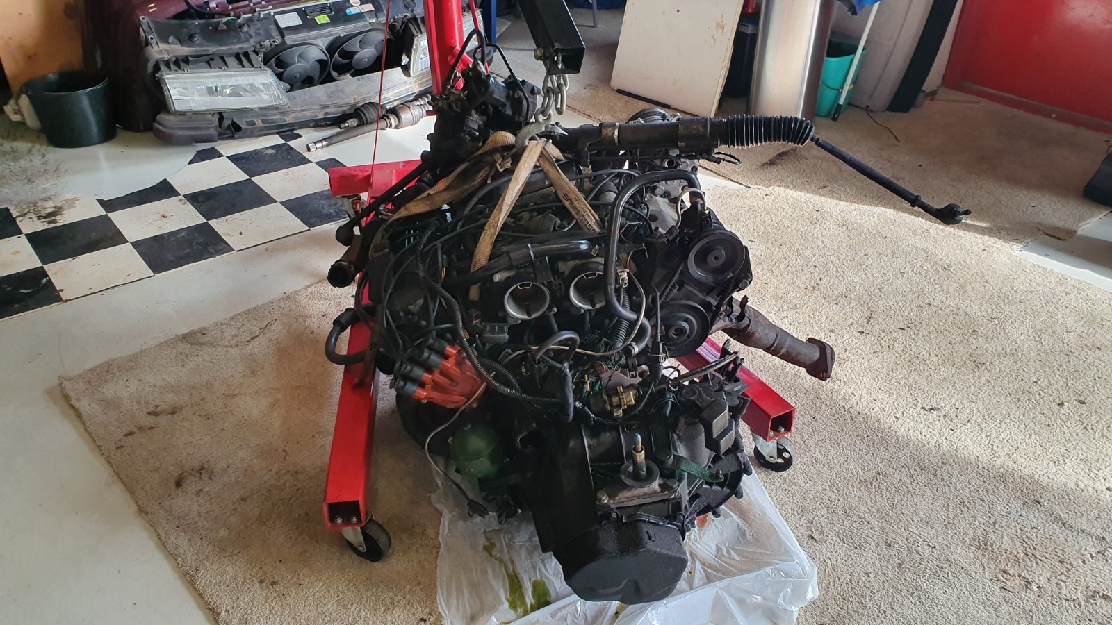

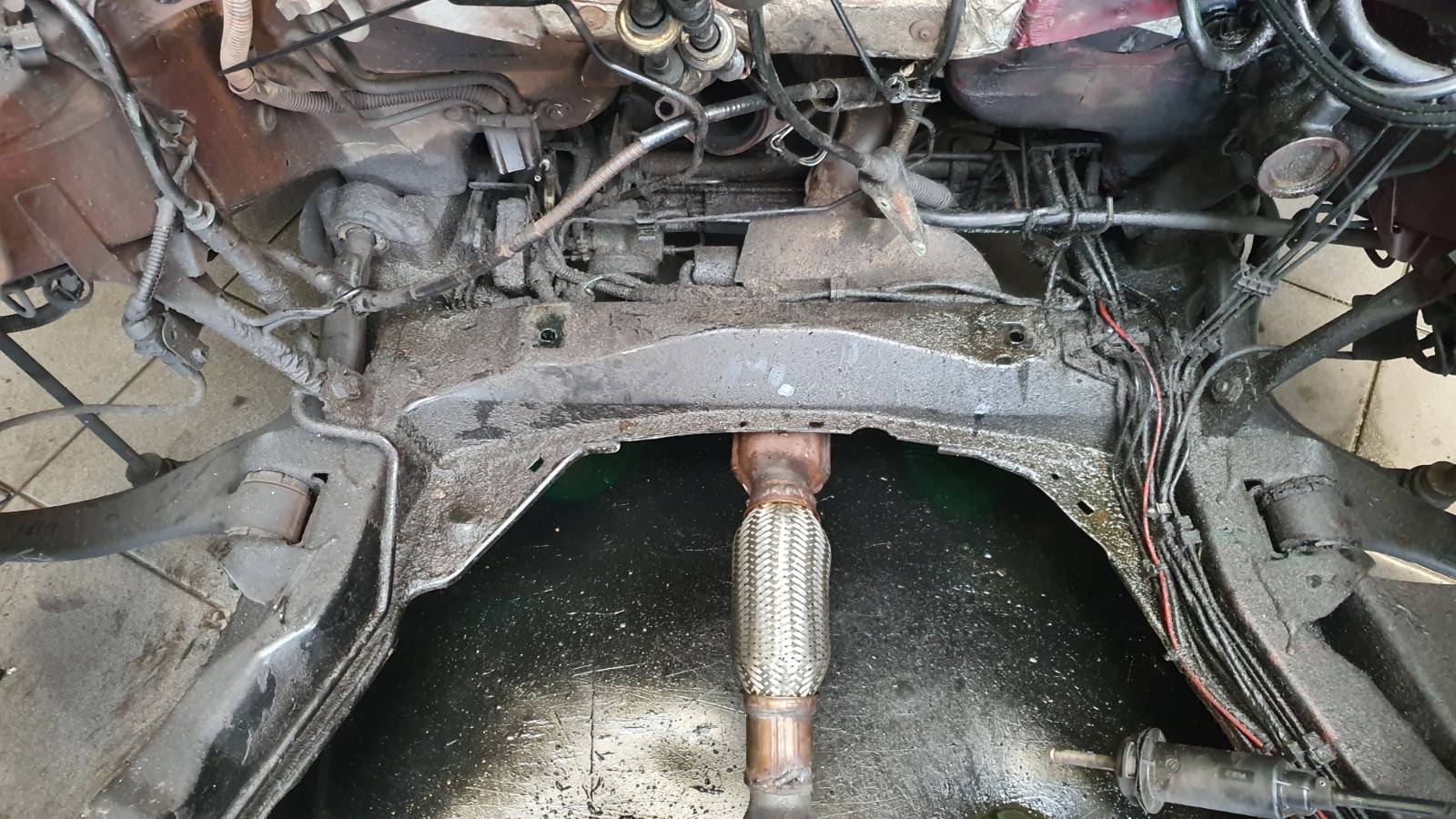

Maandag ga ik beginnen de 4e uit elkaar te halen,
subframe goed bekijken, eventueel lassen en dan laten poedercoaten.
Blok liep als een zonnetje, wil deze wel droogijs laten stralen.
Vers Diravi stuurhuis erin, koppeling zit er net 10000 km in,
schotels van de 4e overzetten aangezien deze ook nieuw zijn.
Alleen nog even spannend of de kabelboom 1 op 1 past, iets met ronde en vierkante stekkers,
maar de bouwjaren liggen dicht bij elkaar, allebei Serie 2 interieur..
Je bent denk ik de eerste die een subframe laat poedercoaten.  Wel een goed idee
