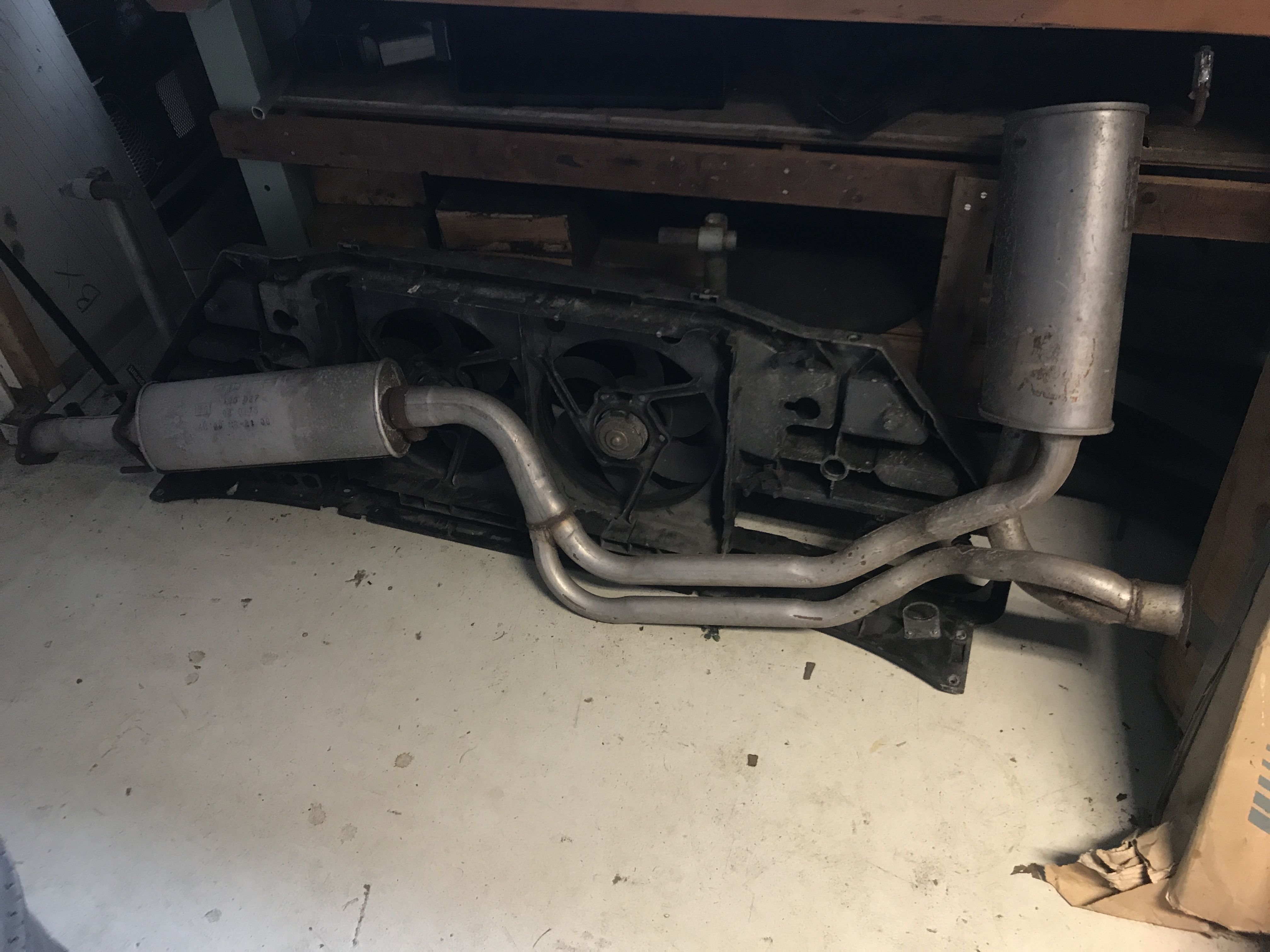

Toine heeft vanmiddag een prima uitlaat gevonden in ons magazijn. En er ligt er nog 1 voor een ZPJ.

Ik ben inderdaad geslaagd in ons eigen magazijn. Een mooie uitlaat voor niet te veel geld. Gelijk maar twee Y4 koplampen erbij gekocht om mijn Y3 koplampen met verkleurde plastic inzet fresnel glazen te vervangen. Dat scheelt echt veel qua lichtopbrengst.
RE: Uitlaat ZPJ motor
Vandaag de uitlaat en koplampen gemonteerd.
Uitlaat: De vibratie bij 1800 en 2600 toeren is verdwenen. De auto rijdt zoveel beter.
