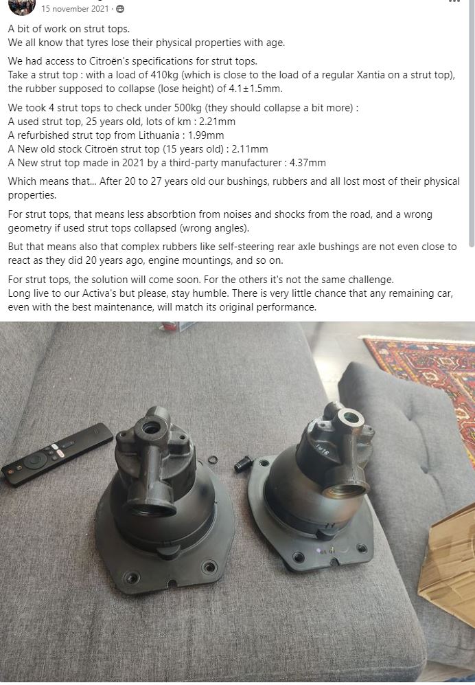

Voor de Activa-club hebben ze dmv. de veerschotels smen te drukken met 500kg gekeken hoe ver het rubber indrukt.
Ze hebben vergeleken;
Een 25 jaar oude gebruikte: 2.21mm indrukking
Een uit Letland gemaakt van PU: 1.99mm indrukking
Een NOS van citroën 15 jaar oud: 2.11mm indrukking
En degeen van Mecaplace / 3RG: 4.37mm indrukking
Originele Citroën specs voor die schotel zouden zijn 4.1±1.5mm bij een belasting van 410kg.
(De bron voor deze specifiecaties komen rechtreeks uit de archieven van Stellantis. Dus ik geloof best dat ze die voor de Xm ook hebben. Het initiatief voor de reproductie komt van dezelfde personen.)
Zoals je ziet halen de verouderde rubbers die soepelheid niet. Ondanks dat ze opgeslagen hebben gelegen. De PU variant scored zelfs ietsje slechter. Maar daarvan zou je dus kunnen stellen dat deze ongeveer even slecht presteerd als een verouderde veerschotel.
Wel is het natuurlijk zo dat je met de PU variant de komend tijd niet meer het risico loopt dat ie door de motorkap komt. (mits dat er niets is fout gegaan in het productie proces ;) )

Dankje blaueboot, da's inderdaad de post die ik zocht! Die schotels van 3RG zijn zo te zien wel keurig binnen spec. Zeker als je bedenkt dat Citroën er zelf iets minder gewicht op legde. Als je deze resultaten ziet, snap je ook meteen waarom niemand klachten heeft over de schotels van PU: die zijn weliswaar te stug, maar ze zijn nauwelijks stugger dan originele schotels inmiddels zijn. Ik geloof best dat je dat verschil van 0,22mm niet merkt.
