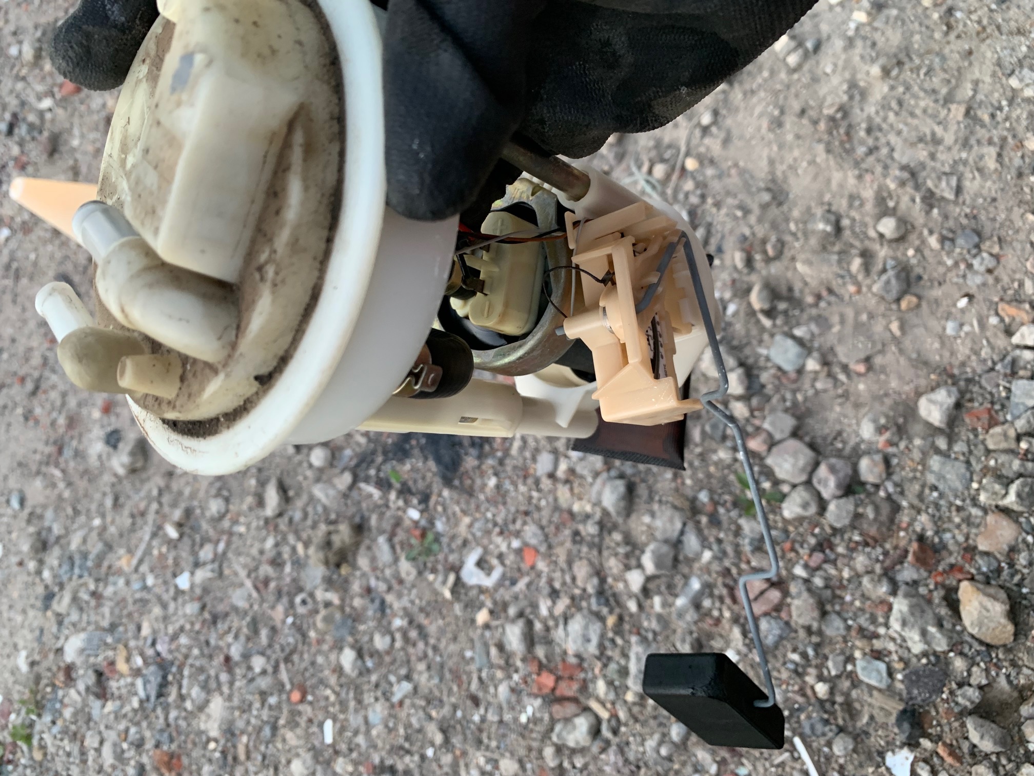

Dank voor je reactie Mark. Ik heb de pomp verwijderd. Ik zal lid worden zodat ik kan kijken of deze er ook ligt in het magazijn. Op welke dagen is het magazijn eigenlijk open? Een aantal jaar geleden was ik ook lid en heb daar toen nog het een en ander vandaan gehaald. Groeten

Goed bezig! Het magazijn is elke derde zaterdag van de maand open van 10 tot 15 uur. De eerste volgende keer is dus 17 september a.s. Ik kom dan zelf ook even langs voor het een en ander.
Trouwens, het terugplaatsen van de pomp dient secuur te gebeuren. Zie even wat @blaueboot daarover eerder schreef:
Let er trouwens op met montage dat de pijl op de pomp richting het inkepinkje in het chassis gericht moet staan. Op de zwarte ring zit ook een klein pijltje wat tegen de tijd dat de ring weer vast zit ook in lijn met de pijl moet staan.
Ook het terugplaatsen van de pomp kan ff duren. Onderin de tank zit een wit bakje waar het benzine/pompfilter weer in teruggestoken moet worden. Doordat de pomp een beetje een 'scheve' vorm heeft ben je snel geneigd deze net niet in het bakje te richting.
En let op de vlotter.., deze moet juist boven/langs het witte bakje richting linker passagiersdeur gstoken worden
Het hele verhaal is te vinden in dit topic: https://www.xmclub.nl/forum/nieuw-lid-met-xm-perikelen

men bedankt voor de tips om het terug te plaatsen. Ik had wel foto's gemaakt maar deze omschrijving is wel zo handig
